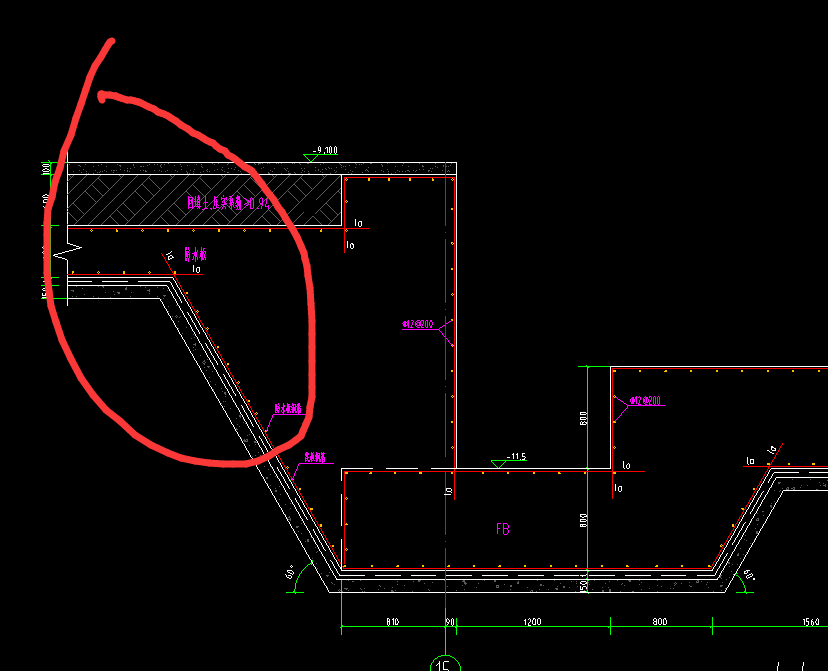

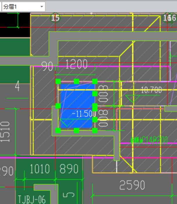

就是這個截面 應該是左邊的 我畫到右邊了 請問這個怎么弄

畫三個不同標高和厚度的筏板,設置筏板變截面
