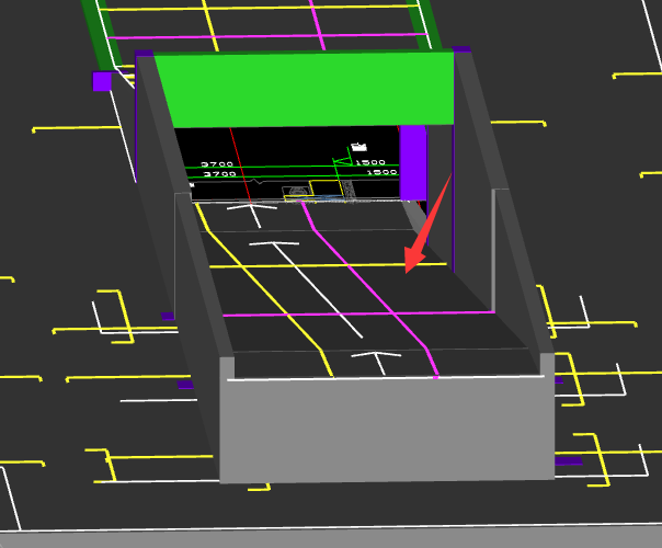

  • 為啥用坡道構件畫了個坡道總提示和筏板重疊布置
    用的GTJ2021是最新版本的,看到正好看到板的子分類里面出了個坡道的構件就試著用了一下,結果老是和我說與筏板重疊,是不是這個構件下面不能有筏板?

  • 有提示就是不能的重疊了。
    2021-04-20 17:44:13
  • 你好:不是的,應該是標高重疊了。
    2021-04-20 17:44:25
  • 解決了嗎 我這也是這個情況
    2021-05-27 10:05:30
  • 坡道默認標高是層底標高,你可以把圖紙定位出去,把坡道畫出來并把坡度設置好之后,再重新定位圖紙,把坡道移動到所需位置即可。
    2021-07-09 18:43:32
  • 可以調整標高至不再重疊,但圖紙上就是坡道和基礎有重疊的,有沒有懂哥解釋一下。
    2021-08-15 16:11:13
  • 解決了嗎?我的也是這個提示
    2021-10-29 16:05:38
  • 我也遇到了,單位師傅說,可以用散水布置,匯總就不再提示錯誤了
    2022-05-19 17:27:33
  • 用板或者螺旋板布置即可。重疊布置
