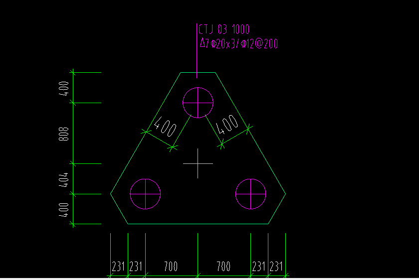

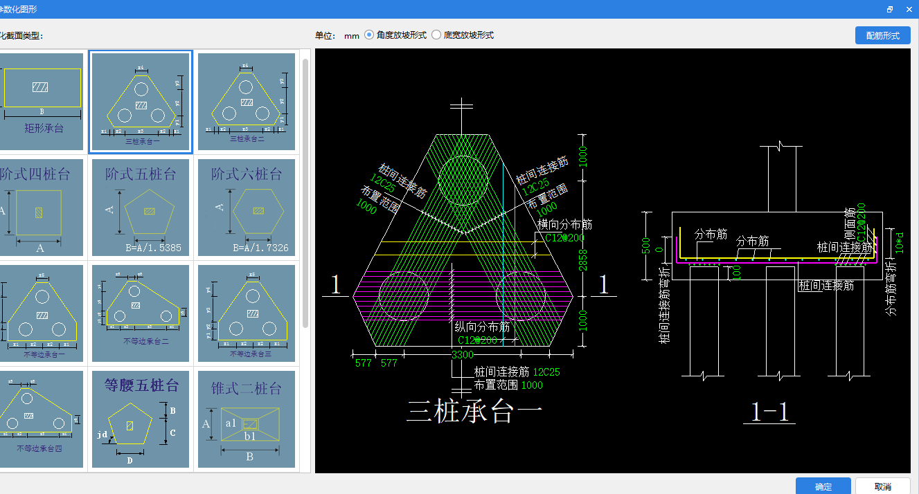

你選擇的就行。
2021-04-19 10:09:55
nh 鉆石專家
答題: 135222 被贊: 27889
主筋對應設置,分布鋼筋在屬性內的其它鋼筋按圖紙要求設置【C12-200】
2021-04-19 10:11:04
GXZ 鉆石專家
答題: 233496 被贊: 44382
7C20在樁間連接鋼筋中輸入,布置范圍輸入管樁直徑,c12@200它是樁間連接鋼筋的分布筋,在屬性其他鋼筋里編輯

三樁承臺鋼筋設置
請問這個三樁承臺的分布筋怎么在軟件中設置呢?
