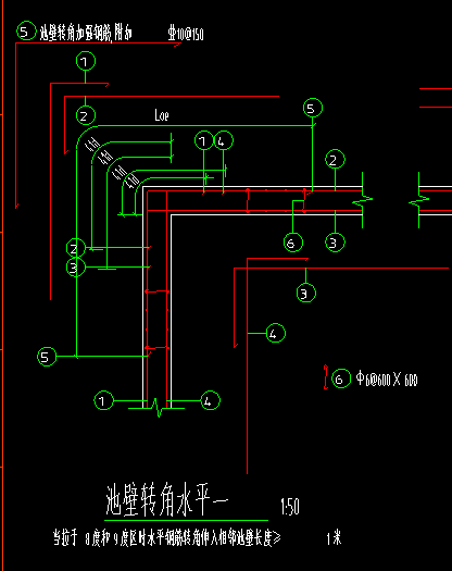

這個(gè)轉(zhuǎn)角附加筋怎么計(jì)算
2021-04-17 11:57:44 補(bǔ)充
5號轉(zhuǎn)角附加筋

在定義的剪力墻屬性的節(jié)點(diǎn)設(shè)置中進(jìn)行調(diào)整
2021-04-17 11:35:31

建議這種水池采用自定義算量比較準(zhǔn)確。
