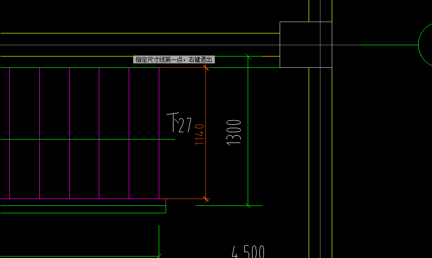

  • 江蘇省,樓梯是以投影面積計價的,請問該圖樓梯寬度是1300還是1140呢?
    寬度
  • 1300,如果尺寸界線是在梯井中線的話。
    首次提交 2021-04-15 17:39:27  最近修改2021-04-15 17:39:28 (修改過1次)
  • 看圖1140
    2021-04-15 17:40:18
  • 如果中間梯井寬度不超過500mm的話 既不是1140也布置1300  是1300加一半梯井寬
    超過500mm的話 是1300
    2021-04-15 17:43:29
