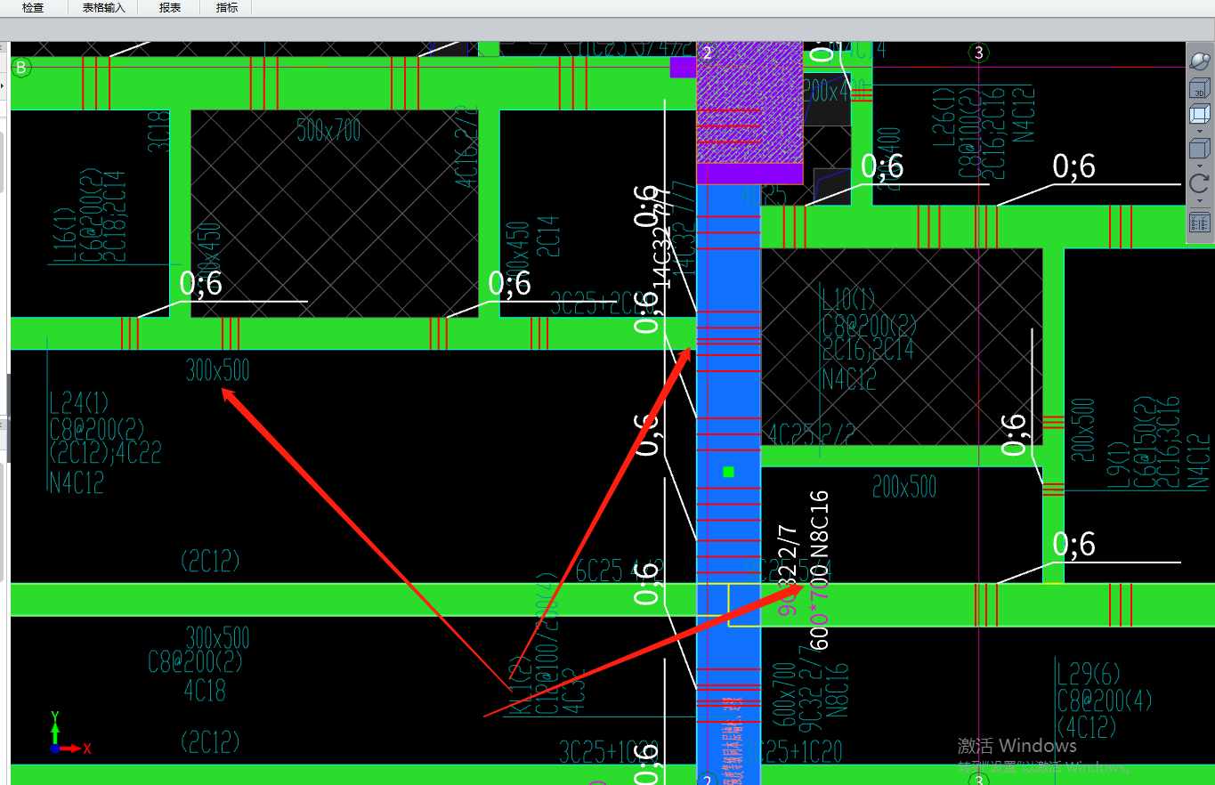

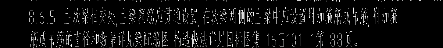

    如需下圖所示:主次梁附加鋼筋與高底梁相交附加箍筋,是否可以同時設置,經常有問題同時滿足這兩個條件,說明中的附加箍筋不得共用,是否表示同時滿足時需要同時設置?附加鋼筋次梁答疑解惑
    說明中的附加箍筋不得共用,是指附加箍筋與原來梁的箍筋不的共用,需要額外增加設置的意思。
    滿足一個條件就需要設置附加箍筋。

  •     梁原有的不變,是增加的。
    2021-04-14 15:13:10
  • 說明中的原有抗剪鋼筋指的是梁本身的箍筋,這里是主次梁相交的附加箍筋或同截面梁的附加箍筋。
    你可以用生成吊筋功能,把2各選項的勾同時打上,下方附加鋼筋輸入處第二行輸入6,然后生成就好了
