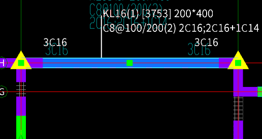

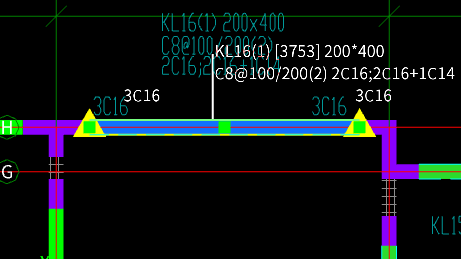

  • 老師,到底什么時候框架梁才繪制到剪力墻/暗柱的邊
    有點迷糊呢,感覺
    2021-04-12 16:32:39 補充
    平行相交
    墻邊

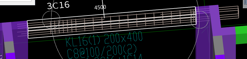

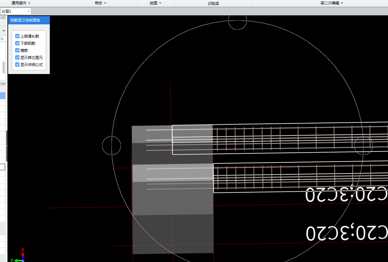

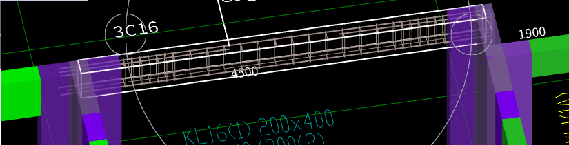

    老師,這兩種繪制方式,鋼筋三維可完全不一樣,我調整了,梁以平行相交的墻為支座
    2021-04-12 16:36:56 補充
    廣聯達服務新干線
    老師,第一個是繪制到邊,第二個是繪制到中心線

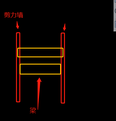

    老師,是不是只有這樣的時候,才把梁繪制到剪力墻邊,因為這樣,梁并沒有扣除相交時剪力墻的量,梁就算多了。然后我也是聽課件的時候說框架梁繪制到剪力墻和暗柱邊
    正常都是繪制到剪力墻或暗柱的軸線(中心線)的,如果多跨梁跨過暗柱、剪力墻的時候就是畫通暗柱(剪力墻)
    不是吧,這樣計算出來是一樣的才對
    你看我剛剛畫出來的,是一樣的
    平行相交
    調整了,梁以平行相交的墻為支座之后需要重提梁跨
    首次提交 2021-04-12 16:32:21  最近修改2021-04-12 16:32:22 (修改過3次)
  • 具體的是需要對應設計要求布置,一般是布置到第一個交點的。
