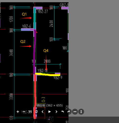

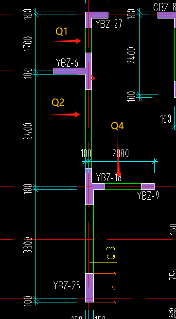

  • 暗柱的兩段有不同規格的剪力墻,請問這幾個剪力墻繪制到暗柱的哪里呢 ?
    墻繪制
    兩段
    2024-01-04 14:36:04
  • 各畫各的,相交到中線
    首次提交 2024-01-04 14:35:19  最近修改2024-01-04 14:35:48 (修改過1次)
  • 暗柱中心軸線交點的位置。
    2024-01-04 14:35:28
