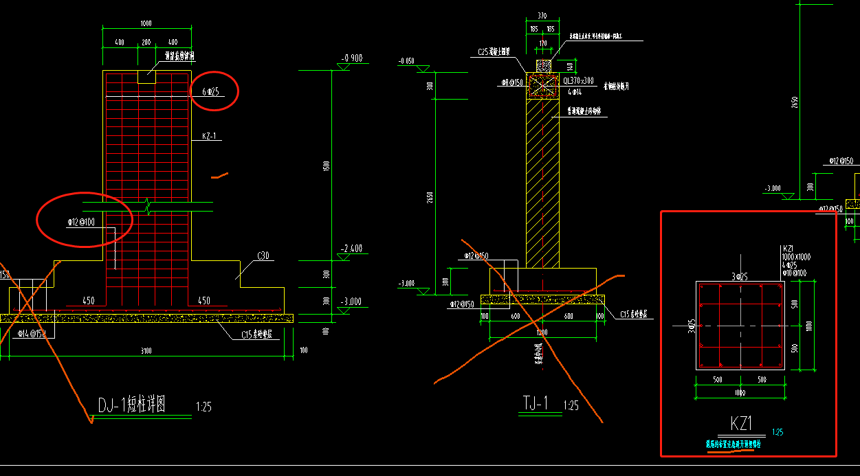

    是寫在這個位置嗎?標注

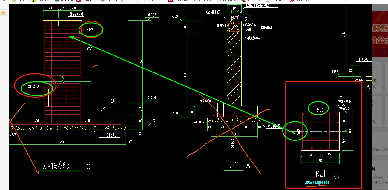

    6-2=4,大樣平面圖是3C25,要問一問設計員。C12-100是箍筋。答疑解惑
    2021-04-11 17:07:24
  • 這兩個圖有矛盾,需要設計人員說明一下。
    2021-04-11 17:05:32

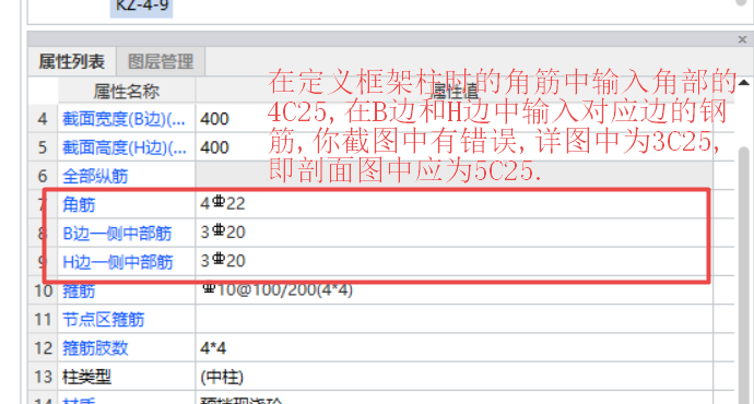

  • 在定義框架柱時的角筋邊筋中體現的.箍筋在箍筋欄中輸入.廣聯達服務新干線
