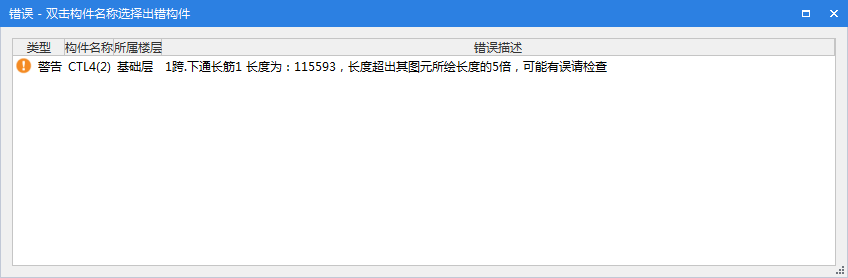

  • 這是什么意思
我來(lái)答  邀請(qǐng)別人來(lái)回答
 提醒提問(wèn)者
  • 在梁的原位標(biāo)注中查看跨長(zhǎng)度。
    2021-04-11 10:53:08
  • 檢查一下CTL4(2)屬性:是否有尺寸超長(zhǎng)現(xiàn)象?
    2021-04-11 10:53:09
  • 原因:軟件默認(rèn)在工程量---匯總計(jì)算---選項(xiàng)中勾選了“計(jì)算時(shí)校驗(yàn)鋼筋長(zhǎng)度,當(dāng)長(zhǎng)度大于8m且大于線性構(gòu)件自身長(zhǎng)度的2倍/5倍時(shí)給出提示”的選項(xiàng),且建模界面繪制的梁/基礎(chǔ)梁計(jì)算出來(lái)的鋼筋長(zhǎng)度超出了實(shí)際繪制長(zhǎng)度的N倍時(shí),軟件會(huì)給出相應(yīng)提示(鋼筋長(zhǎng)度的計(jì)算=圖元凈長(zhǎng)+左支座寬度-保護(hù)層+彎折+右支座寬度-保護(hù)層+彎折)。如圖:
    廣聯(lián)達(dá)服務(wù)新干線
    方法:檢查支座是否有誤,若有誤,在【原位標(biāo)注】中修改a1、a2、a3、a4的支座長(zhǎng)度即可;若無(wú)誤,直接忽略即可。
    備注:若不想顯示該提示,點(diǎn)擊工程量---匯總計(jì)算---選項(xiàng),不勾選“計(jì)算時(shí)校驗(yàn)鋼筋長(zhǎng)度,當(dāng)長(zhǎng)度大于8m且大于線性構(gòu)件自身長(zhǎng)度的2倍/5倍時(shí)給出提示”的選項(xiàng)即可。
