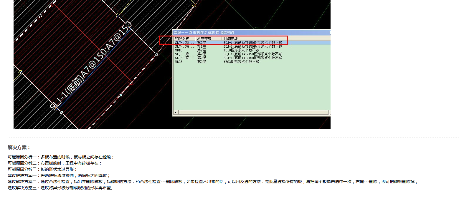

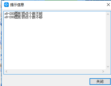

  • 這是什么意思
    圖上什么意思答疑解惑
  • 解決方案:
    可能原因分析一:多板布置的時候,板與板之間存在縫隙;
    可能原因分析二:布置板筋時,工程中有碎板存在;
    可能原因分析三:板的形狀太過異形;
    建議解決方案一:將兩塊板通過拉伸,消除板之間縫隙;
    建議解決方案二:通過合法性檢查,找出并刪除碎板;找碎板的方法:F5合法性檢查---刪除碎板,如果檢查不出來的話,可以用反選的方法:先批量選擇所有的板,再把每個板單擊選中一次,右鍵---刪除,即可把碎板刪除掉;
    建議解決方案三:建議將異形板分割成規則的形狀再布置。
    2018-06-21 16:23:54
  • 附圖 廣聯達服務新干線
    2018-06-21 16:28:33
  • 出現此問題的原因主要有以下幾種情況:1、多板布置的時候,板與板之間存在縫隙,2、布置板筋時,工程中有碎板存在,3、板的形狀太過異形。
    解決辦法:1、將兩塊板通過拉伸,消除板之間縫隙,2、通過合法性檢查,找出并刪除碎板,3、將異形板分割成規則的形狀再布置。
