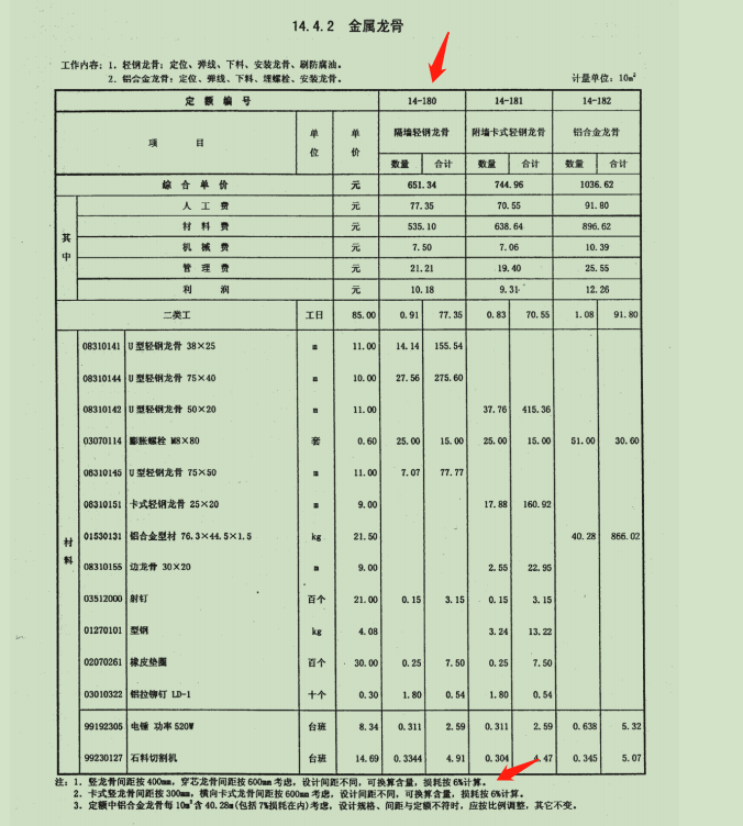

  • 江蘇2014定額 隔墻輕鋼龍骨換算問(wèn)題
    隔墻
    注1:豎龍骨間距按照400mm,穿芯龍按照600mm考慮,設(shè)計(jì)間距不同,可換算含量,損耗按6%計(jì)算。
    如果,現(xiàn)實(shí)設(shè)計(jì)的是 800的穿芯龍,是不是可以用   (600/800)*(14.14/1.01)*1.06計(jì)算?
    2021-04-10 11:20:08 補(bǔ)充
    1.01是含損耗的量14是米 0.14是損耗
我來(lái)答  邀請(qǐng)別人來(lái)回答
 提醒提問(wèn)者
  • 1.01是什么意思?14.14中應(yīng)該是含耗吧?
    個(gè)人理解:14.14*(600/800)即可。
    定額后面的附表?yè)p耗率是6%。
    首次提交 2021-04-10 11:12:32  最近修改2021-04-10 11:12:32 (修改過(guò)1次)
