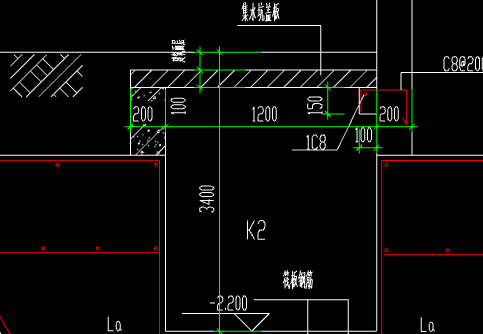

  • 請問 反坎的標高怎么看 圖上也沒有標出來
    標高
  • 室內地坪和筏板標高之間的高差就是這個的高度
    2021-04-10 09:44:31
  • 能算出來,地面標高減筏板頂高減地面做法厚減蓋板厚
    2021-04-10 09:44:57
  • 自己推算出標高
    2021-04-10 09:45:10
  • 你好,如果這個圖紙中沒有具體的信息,這個還是需要咨詢設計單位的。要不然大家都不好猜的。(或者你知道基坑蓋板的標高,利用這個標高和蓋板的厚度,來計算除這個的具體標高的。)
