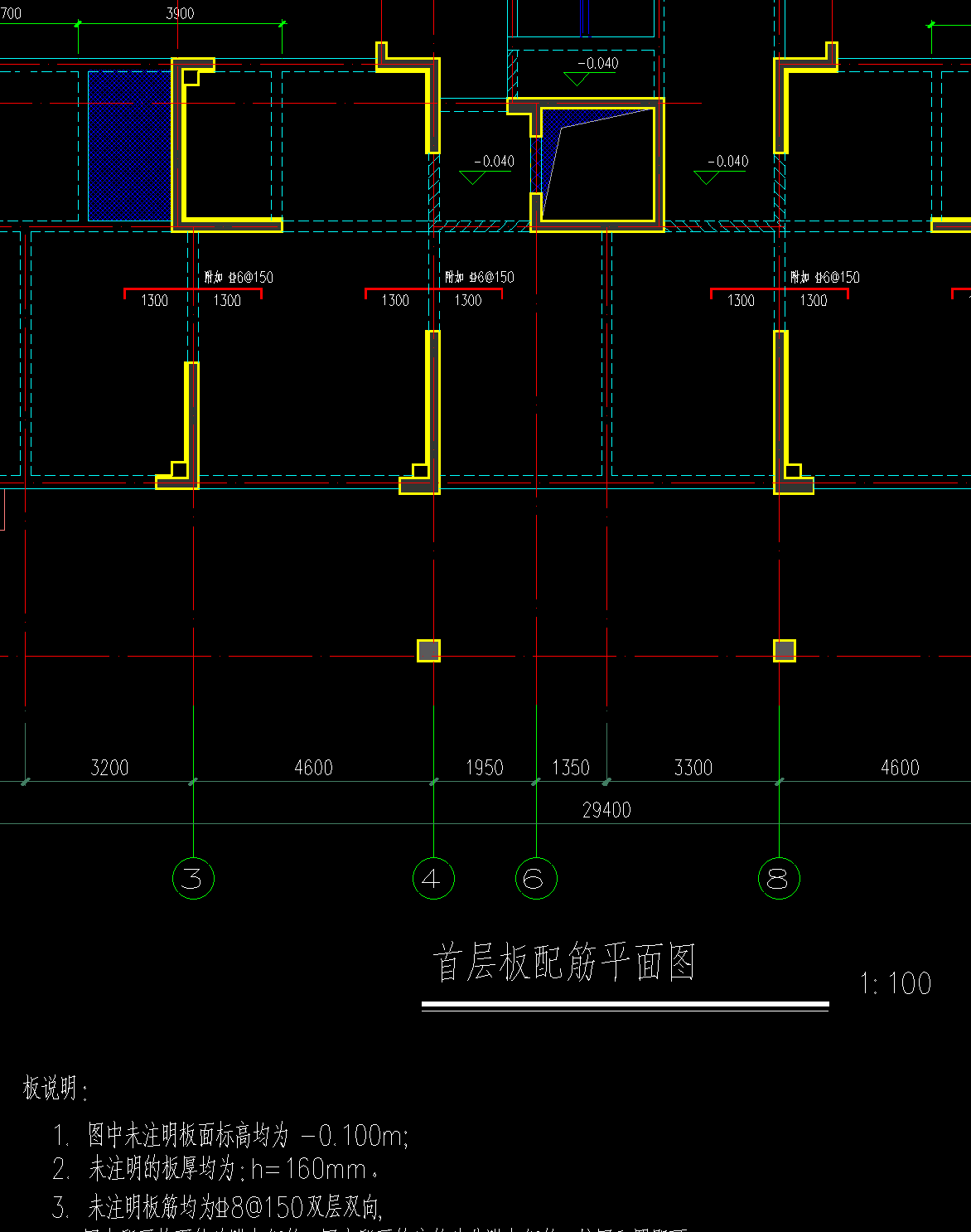

地下室頂板,軟件在-1層里畫板
2021-04-10 00:28:35
誠懇的打工人
答題: 2 被贊: 0
在-1層建模
2021-04-10 00:29:38
禾沐 專家
答題: 15006 被贊: 6230
從說明中板標高為-0.1來看,它應該屬于首層底標高 負一層頂標高
板一般都布置在層頂處 也就是說它畫在負一層
