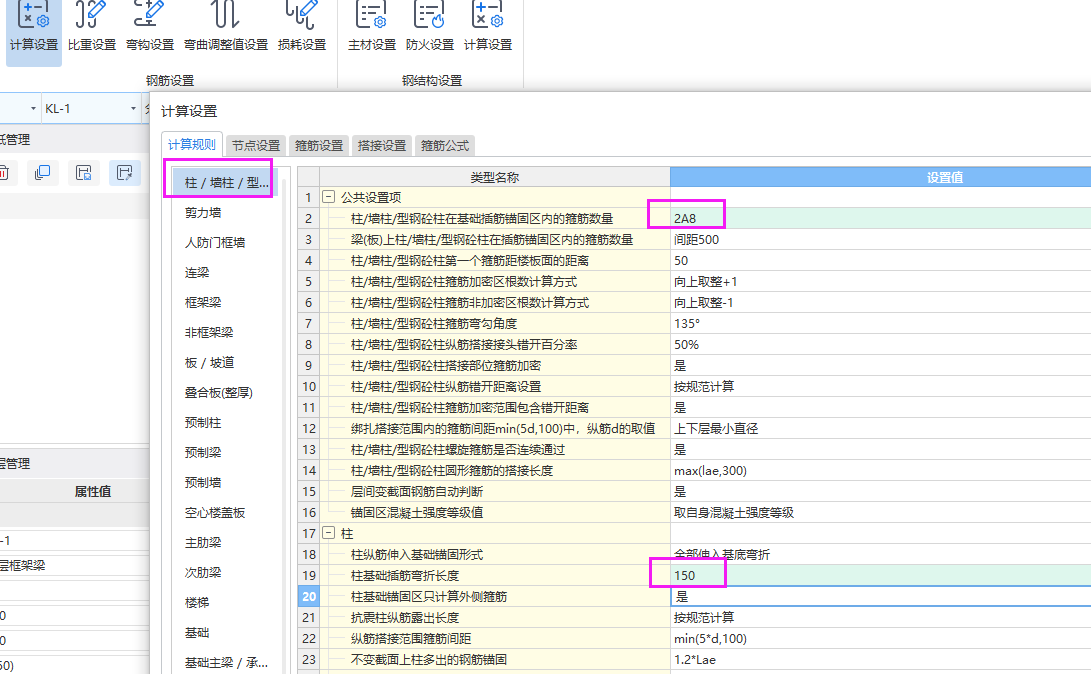

  • 請問2a8和大于等于150我應該在哪一欄調整啊
    等于1答疑解惑
    廣聯達服務新干線
    首次提交 2024-07-01 10:32:33  最近修改2024-07-01 10:33:02 (修改過1次)
  • 2A8是基礎內箍筋里輸入
    2024-07-01 10:32:41
  • 柱、剪力墻中,伸入基礎的水平筋
    首次提交 2024-07-01 10:32:46  最近修改2024-07-01 10:33:03 (修改過1次)
