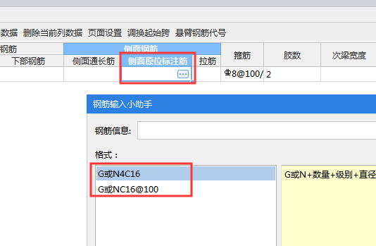

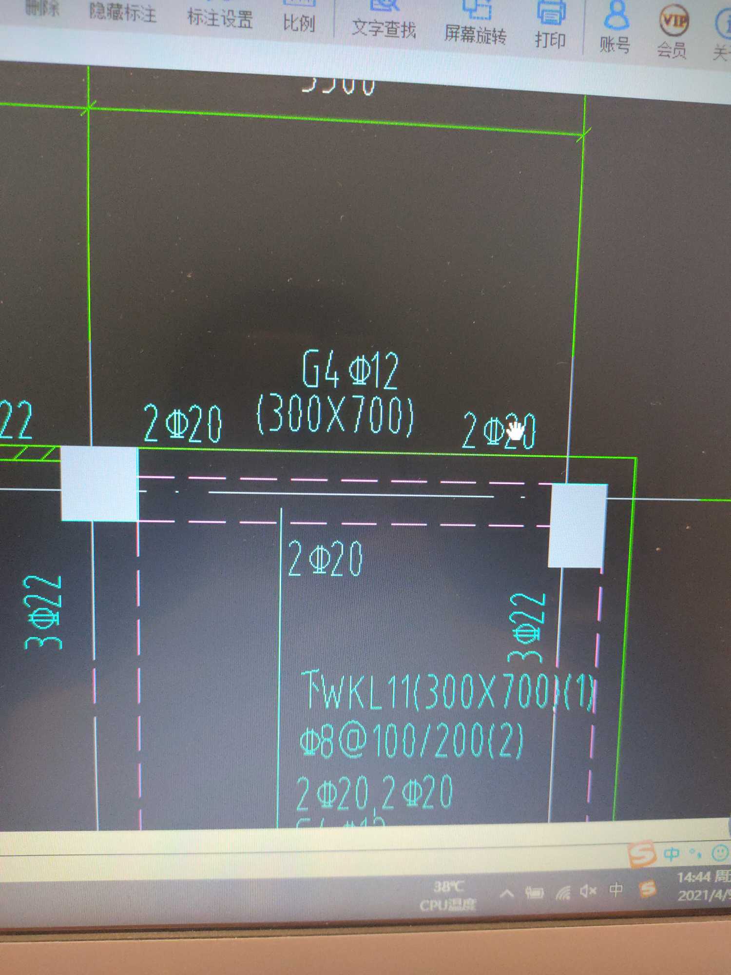

  • 請(qǐng)教一下各位老師,G4c12是什么意思 應(yīng)該怎么輸入
我來答  邀請(qǐng)別人來回答
  • 側(cè)面構(gòu)造鋼筋廣聯(lián)達(dá)服務(wù)新干線
    首次提交 2021-04-09 14:46:25  最近修改2021-04-09 14:46:26 (修改過1次)
  • 是梁的側(cè)面構(gòu)造鋼筋。在側(cè)面鋼筋中輸入。
    2021-04-09 14:46:36
  • 是涼的側(cè)面構(gòu)造筋
    2021-04-09 14:47:07
  • 梁側(cè)面改造鋼筋,在梁側(cè)面鋼筋中輸入。
