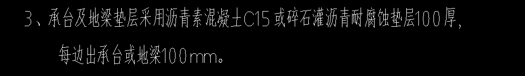

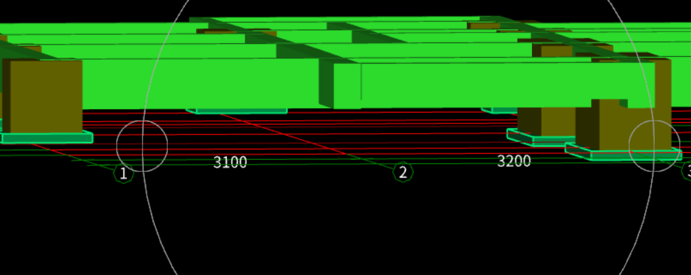

地梁不支設底模板,設墊層;地梁處挖土方到墊層底。
軟件圖中顯示是懸空的,是因為地基土沒有體現出來,他不是空中樓閣。

你好:這是設計要求可能是防腐的要求,按照設計要求定義就可以。
