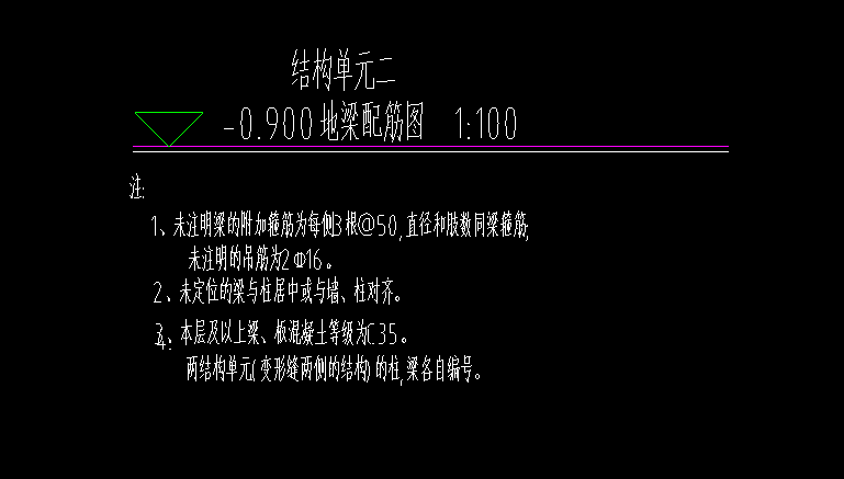

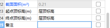

    在軟件繪制地梁時起點頂標高起點頂標高和終點頂標高需要設置嗎 如果需要設置該如何設置 終點頂標高
    都要根據圖紙設計設置的,比如你的這個就要全部設置為-0.9的

  • 一般是一樣的,不一樣就成了斜梁了。

  • 這個你得結合層高 還有梁平面圖中梁高 來定義

  • 根據你設置的樓層信息,如果樓層的頂標高是-0.9,那么地梁設置為層頂標高也可以,
    樓層標高跟這個高度不同,那么地梁的起點和終點標高需要按-0.9設置
