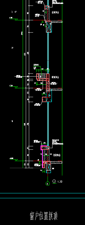

請教下
1:框剪結(jié)構(gòu),窗臺頂?shù)奈恢檬欠駥儆谧杂啥耍?:窗寬1.5米,窗戶兩側(cè)是剪力墻,這樣窗臺頂屬于自由端嗎?3:窗寬1.5米,窗戶兩側(cè)是填充墻,這樣的窗臺定屬于自由端嗎?4:窗寬1.5米,窗戶一側(cè)是填充生一側(cè)是剪力墻,這樣的窗臺定屬于自由端嗎?
