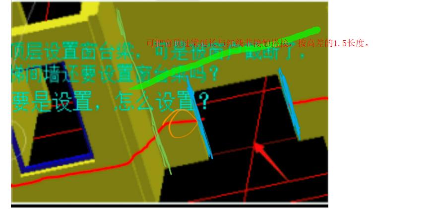

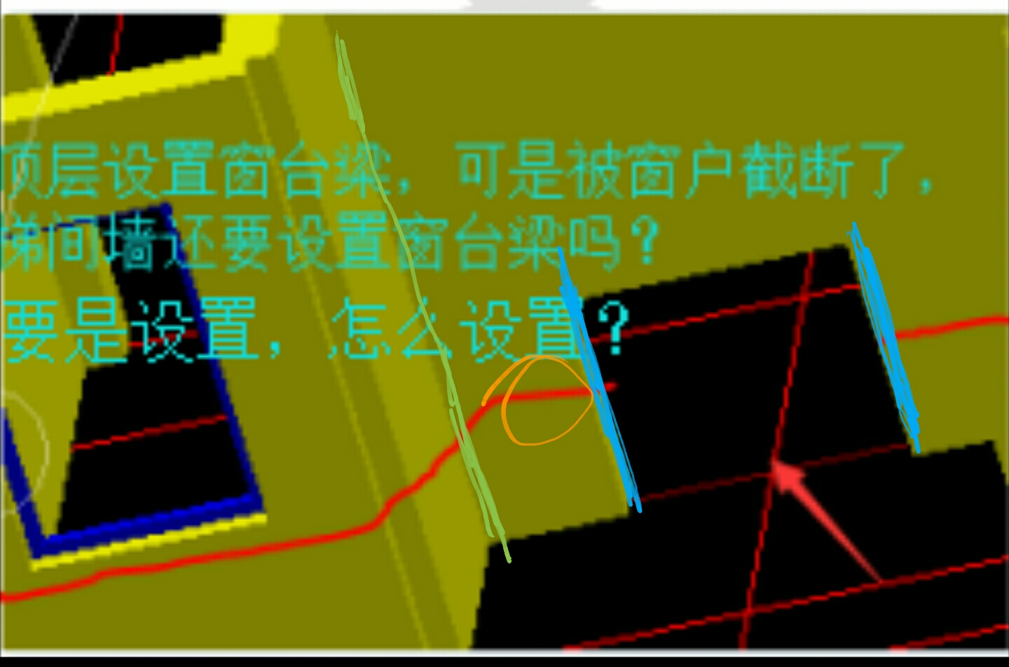

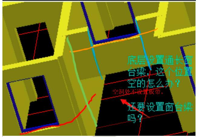

    1:磚混結(jié)構(gòu),層高2.9米,底層和頂層縱橫墻設(shè)置通長窗臺梁,底層窗臺1米高,而梯間窗臺2.3米高,截圖中窗戶兩側(cè)沒有柱(藍(lán)色線表示),綠色線是拐角處柱,梯間窗戶還要設(shè)置板帶嗎?要是設(shè)置,設(shè)置在畫橙線位置處嗎?
    2:頂層窗臺設(shè)置通長窗臺梁,窗臺高1米, 窗臺梁在梯間位置被窗戶隔斷了,截圖中窗戶兩側(cè)沒有柱(藍(lán)色線表示),綠色線是拐角處柱,這樣梯間墻該設(shè)置板帶嗎?   在什么位置設(shè)置?還是板帶畫到綠色線位置截止?
    答;沒有必要設(shè)置板帶。如果要設(shè)置按橙線設(shè)置。
    答:是否做,還咨詢設(shè)計者比較好。看截圖。
