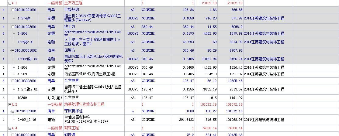

  • 請問一下,清單計算規(guī)范算出量,定額計算規(guī)范算出量,可是最終綜合單價不是用的清單量
    綜合單價不
    請問一下,那為什么要算定額量呢,清單不是決定了綜合單價的價格嗎?如果清單量和定額量不一致的情況下,那這種情況怎么初處理呢?一樣的情況下又怎么處理呢?
    因為清單和定額計算規(guī)則不一樣,定額計算出來的總價除以清單工程量,得到清單綜合單價
