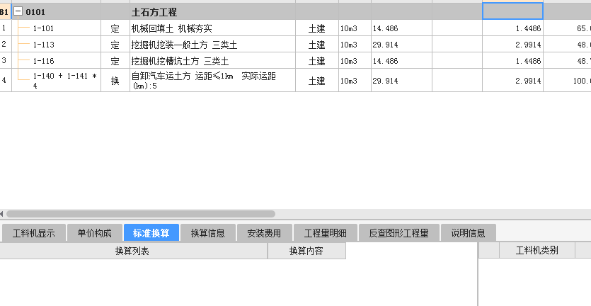

  • 老師,請問,挖掘機挖裝槽坑土方,如果直接裝車了,那么回填土時怎么處理
    謝謝老師

    老師正常,不是應該挖土,堆土,回填,余土外運么。我正常是不是應該套一個挖掘機挖槽坑土方,那么想套裝車的,就是回填土之后余土的量,我再套一個挖掘機挖裝槽坑土方,那是不是就重復了,因為我看挖掘機挖裝槽坑土方中工作內容里也包含了挖土。
    2021-03-30 15:12:19 補充
    老師,那這個挖裝,我剛把土挖出來。還沒回填呢,不能直接裝車啊,這條子目是什么意思啊

    是重復了,正常套用是一個挖裝子目工程量為外運土的工程量,然后套用一個挖掘機挖土的子目工程量為總工程量-外運工程量
    因為挖土之前要大概計算回填土需要多少,然后余下的土方全部外運出去

  • 回填直接卸車啊

  • 用挖出來的土回填。如果所有挖的土拉走了。那就需要重新購土回填

  • 直接裝車的土方就外運出施工場地了,如果要回填的堆放在場地某處。
    挖裝就是直接挖土方并裝車外運。回填的土方另外堆放。

  • 你好:多余的土方外運的。
