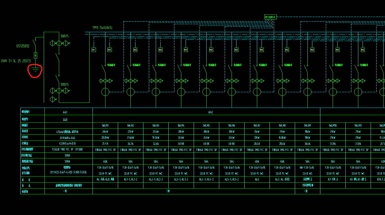

  • 畫圈的是接地的意思嗎,是不是接浪涌保護器那一整條線是整個配電柜里面的線,就是
    算量
    2021-03-30 08:54:51 補充
    那條主干線就是接浪涌保護器的線嗎,就是TMY-5*(40*5),接到各個配電柜里面
    2021-03-30 08:56:34 補充
    在實際算量中這些不需要計算,已經包含在配電柜里面了嗎
  • 上邊那一套是浪涌保護器,是接地的意思
    那條主干線就不是接浪涌保護器的線,TMY-5*(40*5)是配電柜的電源母線,接到各個配電柜里面
    在實際算量中這些需要計算,套帶形母線的安裝
    2021-03-30 09:21:27
  • 不是。這是接地線,要從浪涌保護器上接一根接地線(電線)連接到配電室內的總等電位端子箱上。
    你畫圈的旁邊,是配電柜的總電源線(此電纜要到平面圖上計量長度,此系統圖無法計算長度。此電纜經過斷路器,與配電柜內的銅線排連接,然后向各個配電柜供電)
