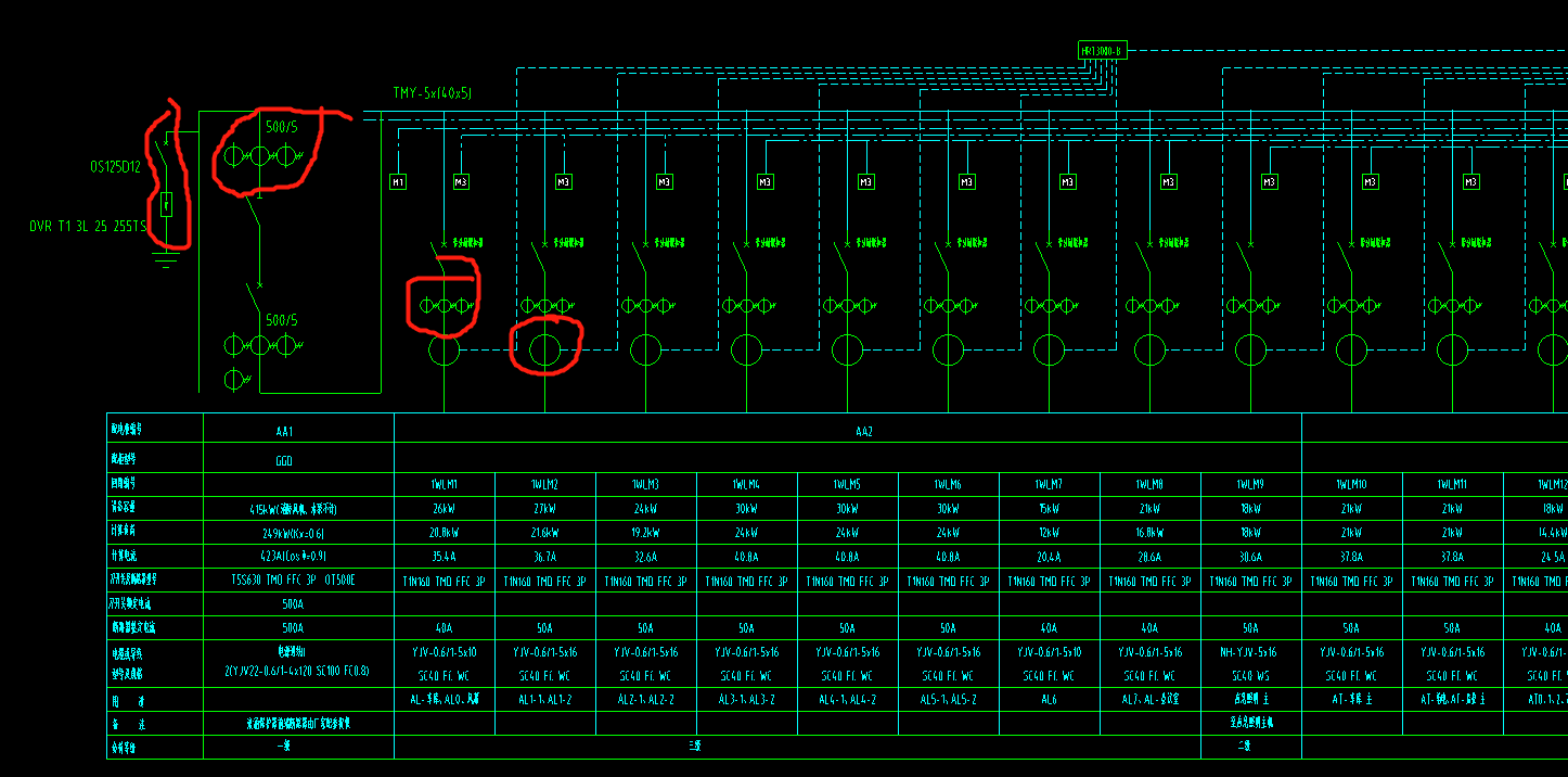

  • 安裝電器圖里面,圖中圈出來是什么意思,這個系統圖應該怎么看,
    配電柜系統圖
    2021-03-29 10:55:08 補充
    500/5什么意思是,圖中這些線代表是從浪涌保護器接到各個配電柜嗎,這個圖表達什么意思主要,應該怎么看比較合適
    2021-03-29 11:21:29 補充
    里面的x號什么意思是
  • 左1是浪涌保護 器
    2、3是電流互感器
    4 是紅色 指示燈的接線處
    2021-03-29 10:46:15
  • 500/5是電流表的電流比,即;表上的5安培等于實際電流500安培。(第2個、第3個畫的圈)
    浪涌保護器是從主干線是接出來(分支),即;主電源不是經過浪涌保護器送來的。(第1個畫的圈)
    第4個畫的圈是各個配電柜,火災監控器的感應線圈。
