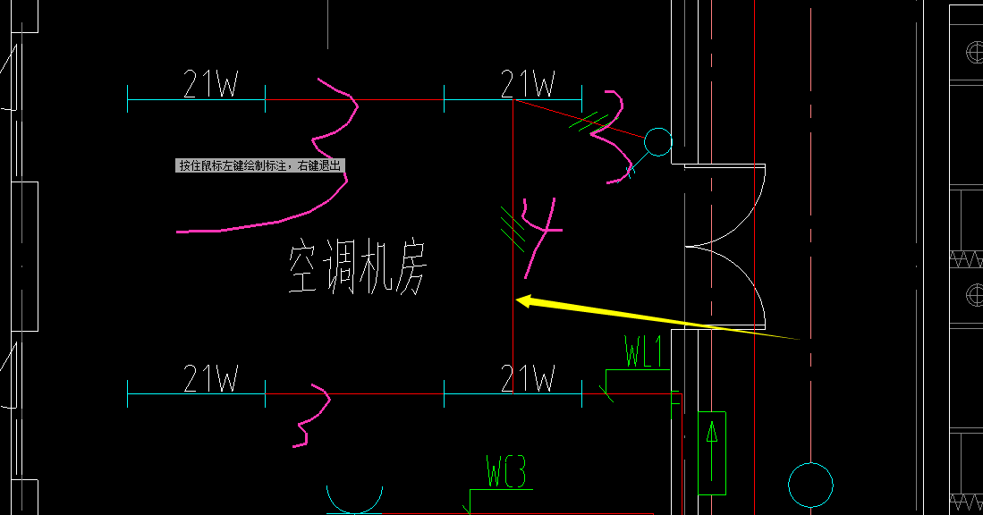

  • 黃色箭頭應該是4根線吧
    箭頭
全部回答 (6) 首答僅用{{minutesHtml}}
  • 三根

  • 理解正確,現在照明系統都是帶地線的

  • 3根,幾條斜杠幾根,有時候會寫數字

  • 按照平面圖標識計算,是3根

  • 對。設計標錯了,是4根線。如果3根線,雙聯開關就不能控制下面2盞熒光燈了。

  • 黃色箭頭應該是4根線
