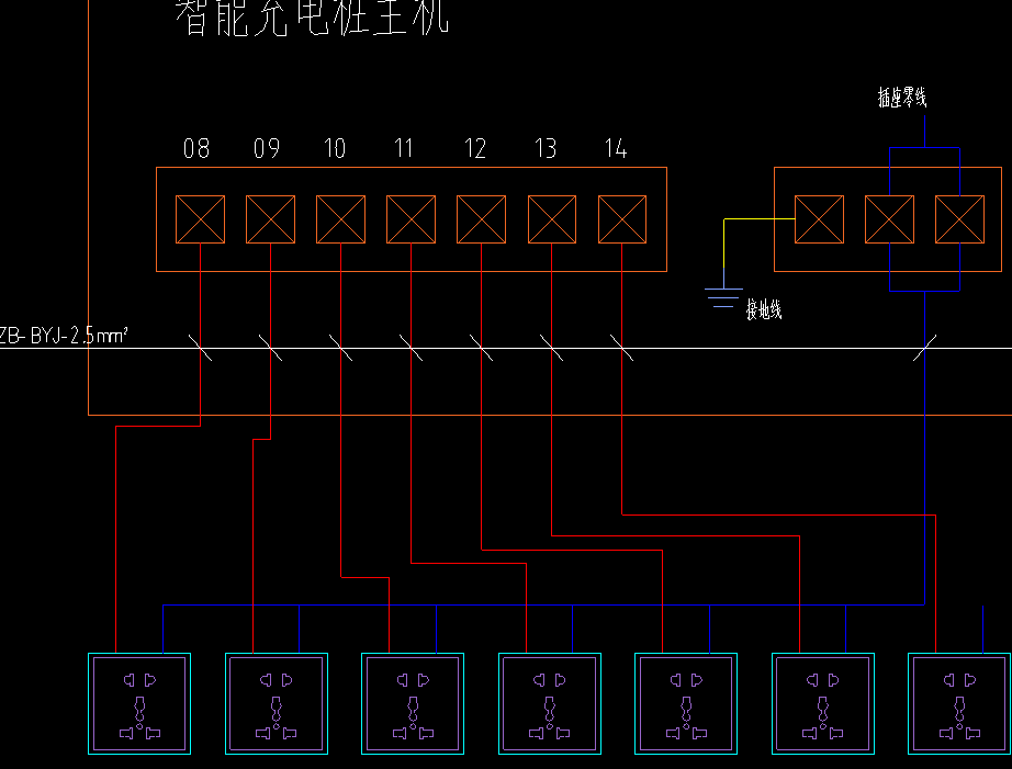

這個地方火線零線應該是一根線配一根管嘛,所以這個就是有7根管是嗎
睡 蓮 鉑金專家
答題: 74516 被贊: 24332
需要查看系統圖
2023-10-25 10:35:35
大海 鉆石專家
答題: 98365 被贊: 86810
火線需要7根管,各車單獨計費,所以要7根管。
零線一根管。
2023-10-25 10:38:37
