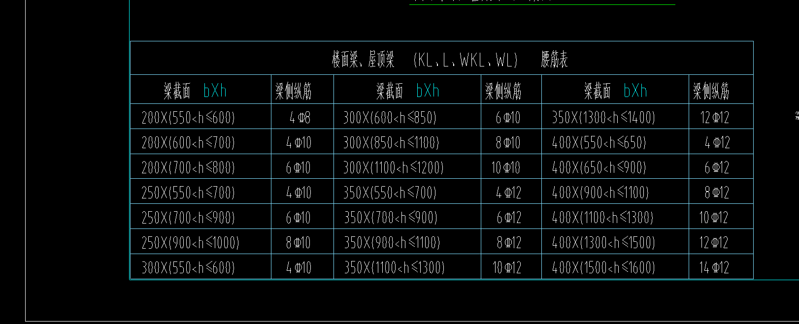

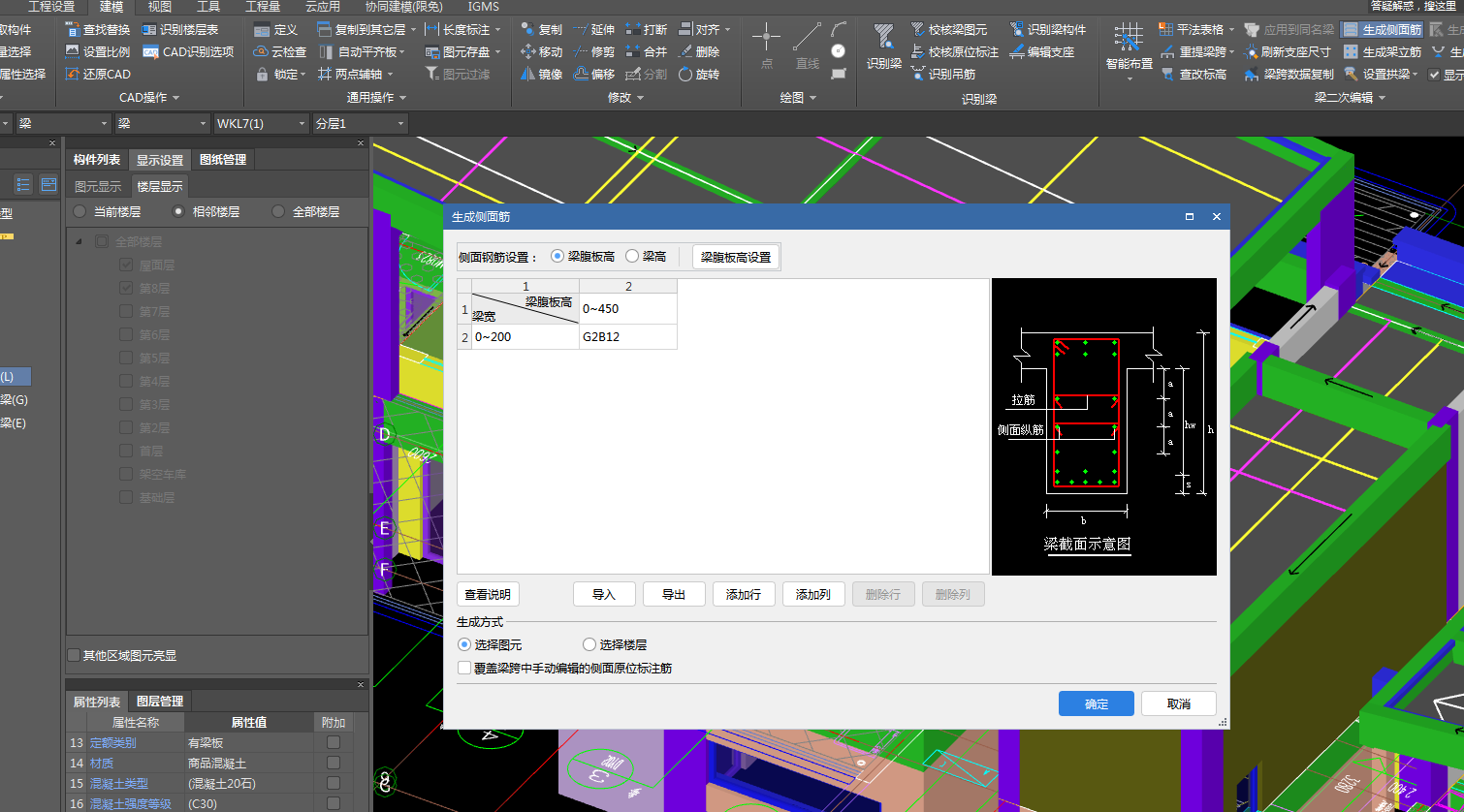

  • 自動(dòng)生成梁腰筋應(yīng)該如何輸入,最好是有截圖謝謝了

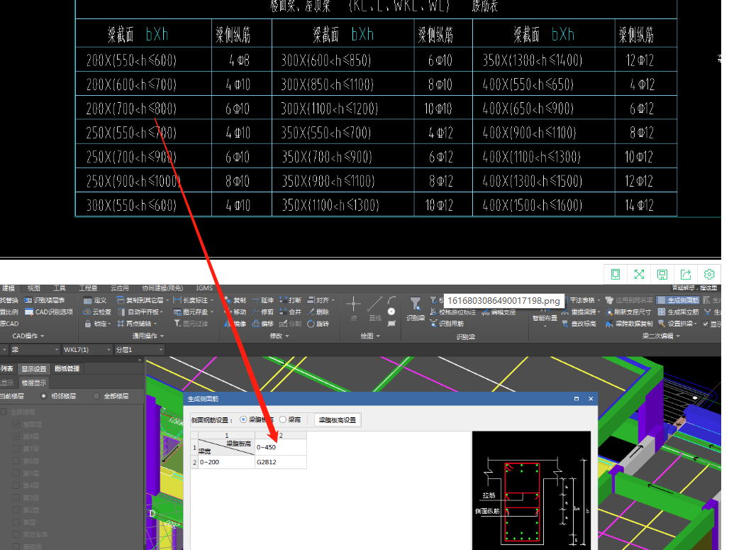

  • 按圖紙說(shuō)明在軟件中輸入對(duì)應(yīng)位置,可以添加行和列。
