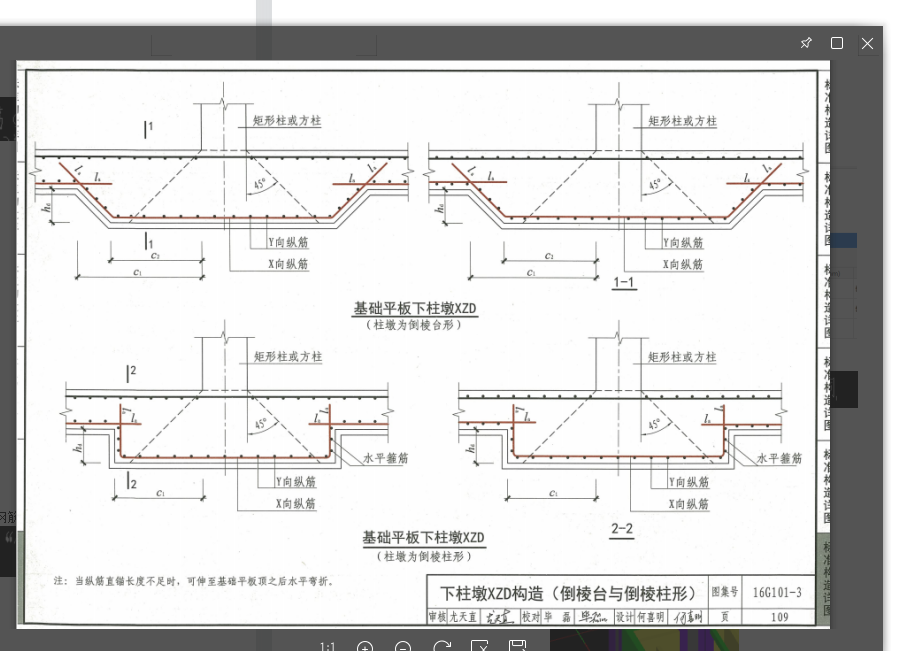

rex 2021-03-26 14:09:58 | 江蘇省 土建計量GTJ | 335查看 1回答
2021-03-26 14:29:33 補充
xagcc 鉆石專家
答題: 316813 被贊: 71981
板底筋的錨固構造參見圖集。
2021-03-26 14:14:39
