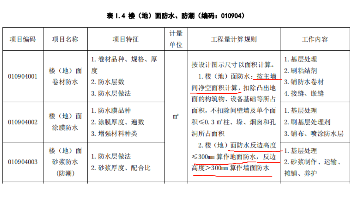

  • 清單計價規則這句話怎么理解(圖)
    如題,既然是算墻間的凈面積,為什么還要提上反。意思就是地面防水=凈面積+小于300的上反面積?
    地面防水

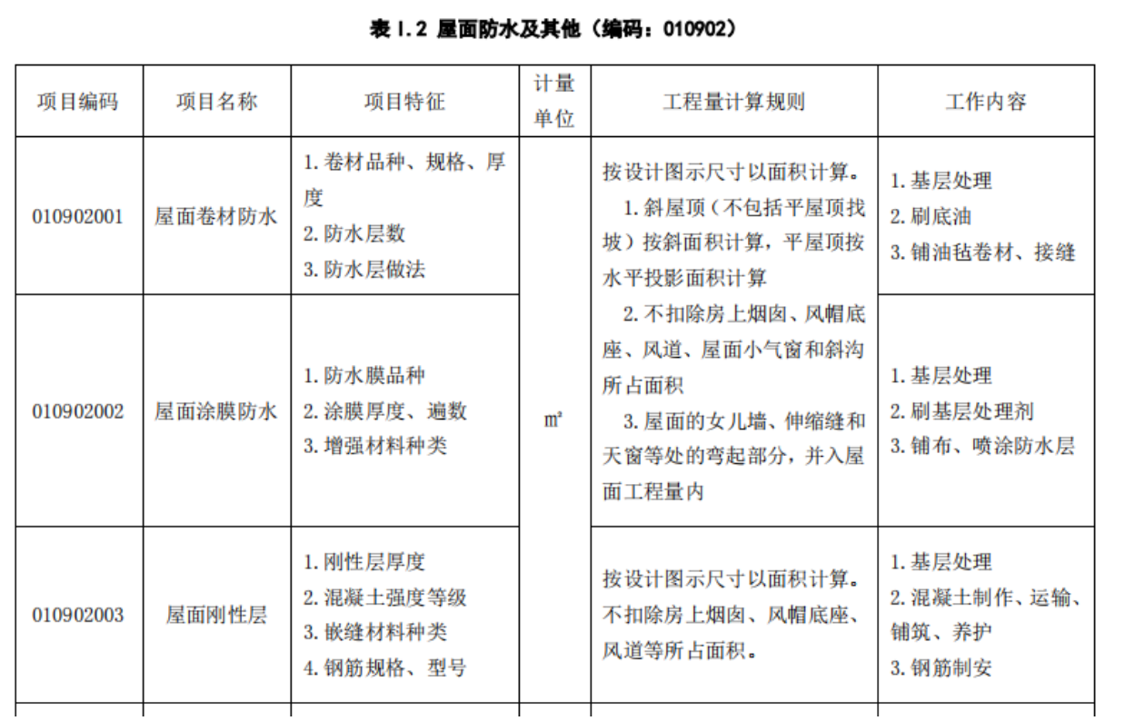

    2023-09-03 17:01:55 補充
    屋面的上反卷材算不算工程量呢,按這個規則的話。
    計價規則
  • 是的,屋面也要算上返

  • 1、為凈寬和凈長的面積
    2、小于或者等于300的立面防水,計入平面防水面積。大于300以上的,平面按地面面積,另計立面防水面積。
