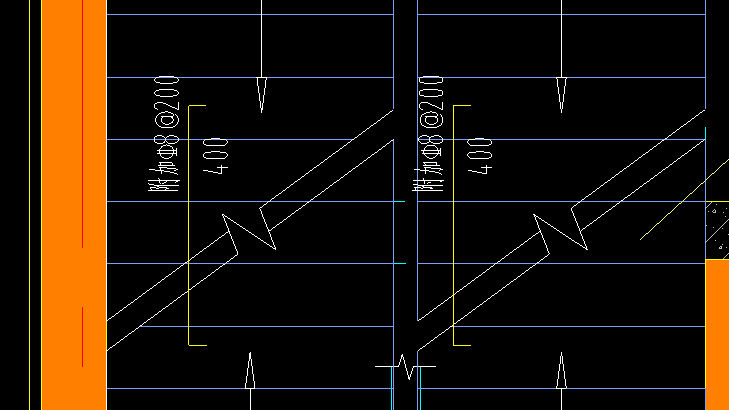

是根據平法圖集確定嗎?如果是的話,他是屬于受拉鋼筋,抗震受拉鋼筋,又或者其他什么類型呢?麻煩老師解答下,謝謝!

梯板內彎鉤長度是板厚h-2*bhc
