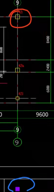

    各位老師好,我是初學(xué)者,現(xiàn)在在畫柱子,應(yīng)該畫到紅色圈圈的位置,但一松手永遠(yuǎn)都是跑到下面藍(lán)色圈圈那里,重啟軟件也不行。麻煩問一下這是為什么呢,
    柱子
    看你是否在正交模式下輸入了XY方向的偏移值.在正交中選擇為不偏移,再畫圖試下.
