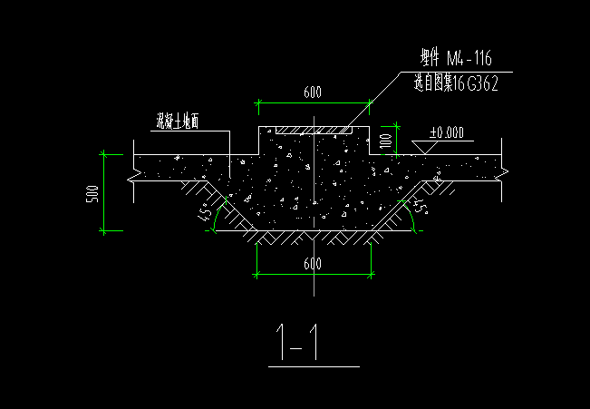

老師此處應該用什么構件畫 這處在圖紙上就是一個600*600的方塊。。。。
zhangy 鉑金專家
答題: 101334 被贊: 73341
上部用不配筋的板布置,下部用獨立基礎定義。
首次提交 2023-10-06 10:50:17 最近修改2023-10-06 10:51:06 (修改過1次)
nh 鉆石專家
答題: 135404 被贊: 27931
結合平面圖查看,用斜位用條形基礎類設置計算
2023-10-06 10:47:48
