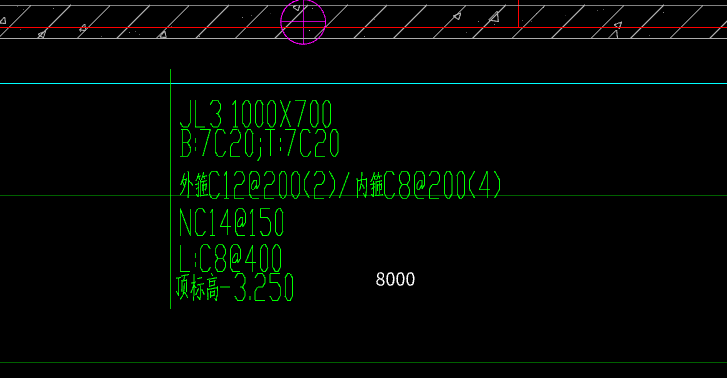

  • 外箍、內(nèi)箍怎么設(shè)置
    內(nèi)箍
  • 內(nèi)箍在其它鋼筋中輸入計算。
    2021-03-22 11:04:54
  • 目前軟件還無法對此進(jìn)行設(shè)置,你可以按外呼的規(guī)格設(shè)置匯總計算后,在編輯鋼筋中進(jìn)行調(diào)整,然后點工具欄上鎖定,重新匯總就是按調(diào)整的計算啦!
    2021-03-22 11:05:30
  • 梁不能截面編輯,建議用自定義線處理,可以截面編輯
    2021-03-22 11:08:41
