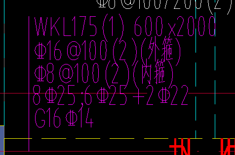

FreeTnT 2023-04-20 15:42:06 | 山東省 土建 | 388查看 2回答
天涯浪子 鉑金專家
答題: 52240 被贊: 16365
智能輸入一種直徑,然后在鋼筋編輯里面修改。然后鎖定圖元
2023-04-20 15:49:34
紅梅傲雪 鉑金專家
答題: 183746 被贊: 53942
只可以是一種箍筋
然后匯總計算以后,編輯鋼筋,重新修改調整鎖定
2023-04-20 17:18:28
