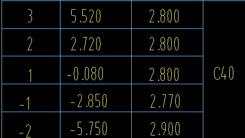

  • 各位老師 這板厚應該是是多少?如何計算?
    板厚答疑解惑
  • 上邊是樓層里的標高,板厚查看板圖里呀
    2021-03-19 19:20:45
  • 你好:查看板的結構平面圖紙確定,這是板面結構標高。
    2021-03-19 19:21:00
  • 你圖一是樓層表,左邊那列是當前層的底標高,定標高是上一層的底標高,兩者標高差值就是右側那列的層高。樓板板厚應該在板結構圖中找,板圖中標注h=數值的就是當前板厚,未標注的板厚的看板圖說明中會有解釋說明。
