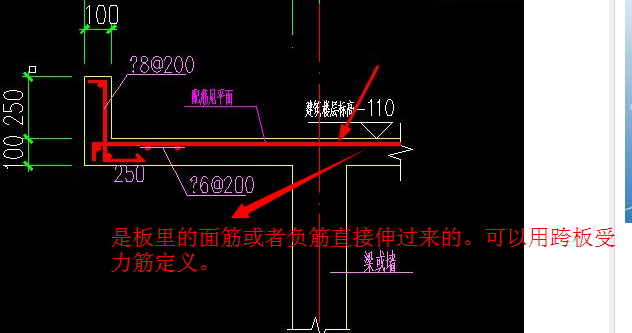

  • 如圖,箭頭指的鋼筋長度應該是多少?如何計算
    箭頭
    鋼筋長
    你好:是從板里伸過來的,用跨板受力筋定義布置就好了。
    2014-06-09 10:30:28
  • 應該是懸挑板+板的總長-2*保護層后在加兩個90度彎折。
    2014-06-09 10:29:37
  • 箭頭指的鋼筋長度應該是多少?如何計算
    箭頭所指的鋼筋長度,一般是利用板中的上部鋼筋直接延伸到外挑檐,如果板不是雙層鋼筋,在圖紙中應標有設計長度的,如果沒有時應和設計人員聯系確定處理。
