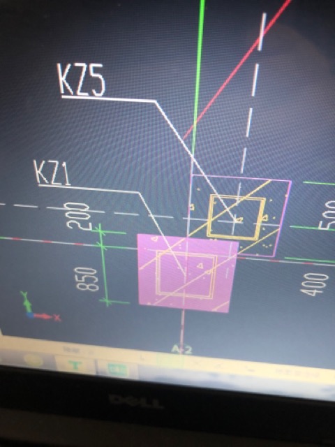

匆匆 2021-03-18 19:02:59 | 山西省 土建土建計量GTJ | 2006查看 2回答
對于這種有重疊的柱子該咋繪制?繪制就會顯示不能重疊布置的面板

合并起來定義一個組合的柱子

可以把兩個柱合并在一起按異形柱來定義并畫圖處理,在定義柱時,截面編輯中選擇是,然后按兩個柱在一起的外框畫出異形柱,然后在配筋中布置上鋼筋.再畫柱.
