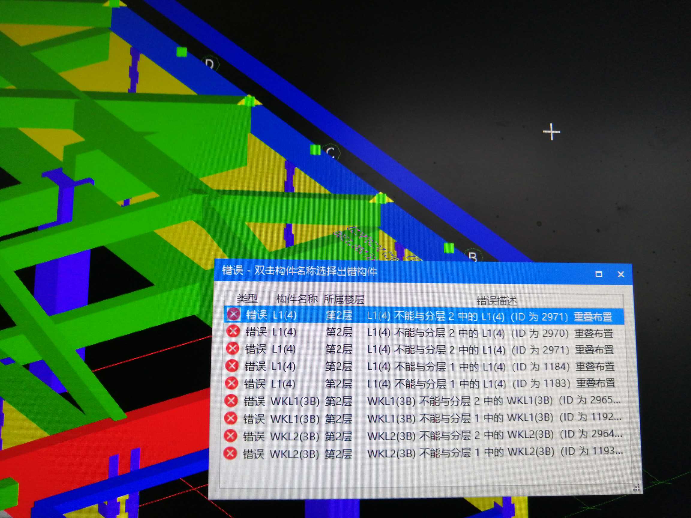

  • 分層梁重疊
    匯總計(jì)算出現(xiàn)這問題怎么解決,相同的梁只在一個(gè)分層繪制的,怎么會(huì)出現(xiàn)重疊重疊
    2020-07-22 08:50:20 補(bǔ)充
    同一位置只繪制了一道梁

    都在分層2中
    還是你的建模問題
    都是同一個(gè)梁,還都在同一個(gè)分層內(nèi)

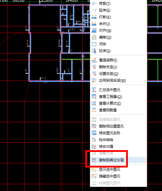

    你可以切換分層的
    可以復(fù)制到其他分層的

  • 調(diào)整不同分層梁的標(biāo)高,重疊說明你梁的標(biāo)高沒有調(diào)整
    2020-07-22 08:47:55
  • 把各自的標(biāo)高輸入上去,標(biāo)高不能重疊
    2020-07-22 08:48:29
  • 標(biāo)高看一下是不是重疊了
    2020-07-22 09:01:33
  • 調(diào)梁標(biāo)高
