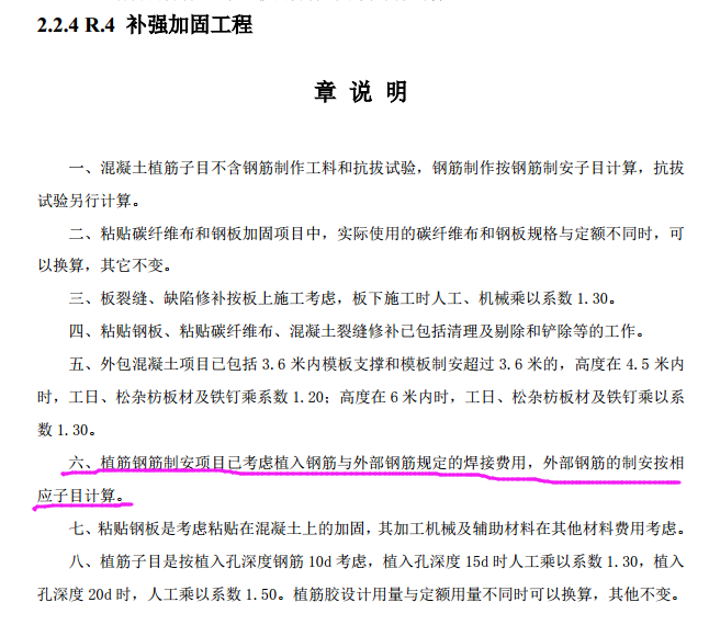

  • 加固工程:鋼筋混凝土梁截面加大,箍筋與原梁體內的鋼筋要焊接在一起,是否應該套新舊
    加固工程:鋼筋混凝土梁截面加大,箍筋與原梁體內的鋼筋要焊接在一起,是否可以給套新舊鋼筋焊接?
    加固梁的鋼筋焊接,一般是綜合在相應定額內,只要套對相應定額可以梁截面
