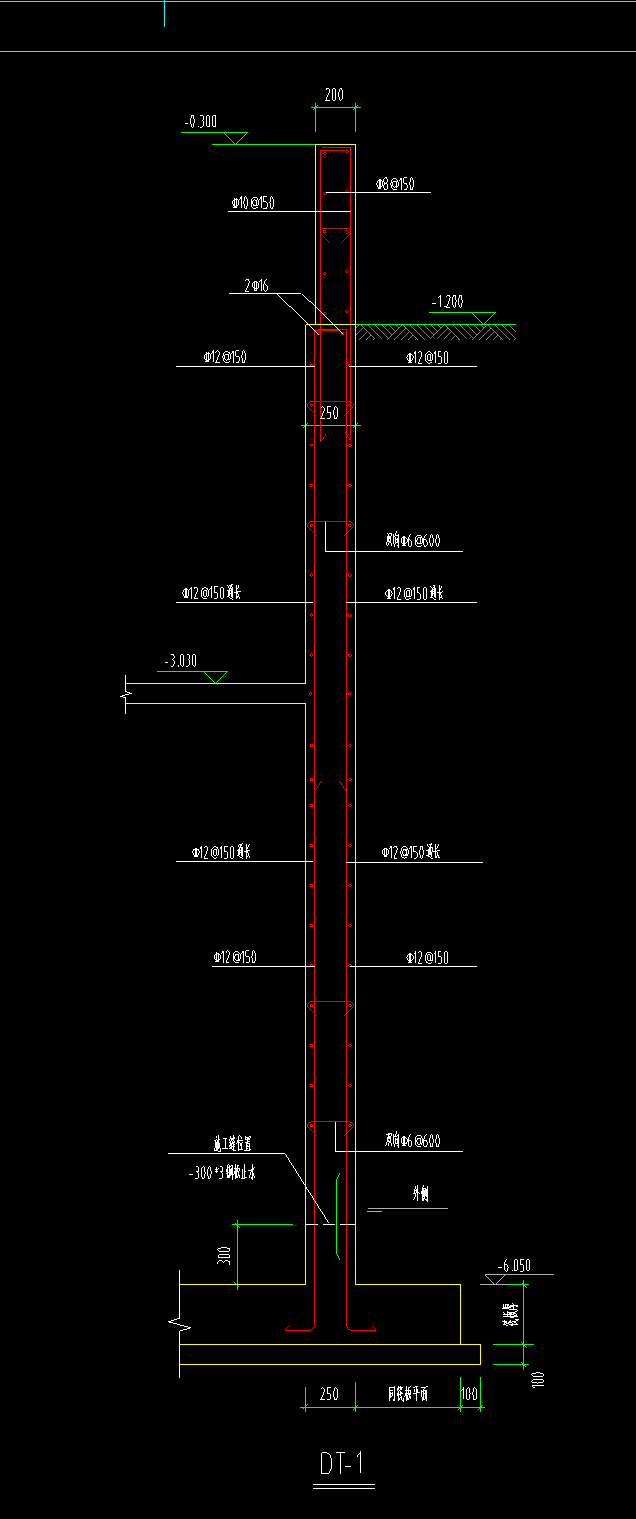

千萬反思 2021-03-17 13:51:31 | 江蘇省 土建 | 582查看 4回答
xagcc 鉆石專家
答題: 316760 被贊: 71961
分層定義布置。
2021-03-17 13:52:30
天山雪豹 黃金專家
答題: 141486 被贊: 18189
按厚度定義不同剪力墻,然后修改標高和高度
2021-03-17 13:53:10
雪蓮 鉑金專家
答題: 31571 被贊: 7833
按高度分三部分定義
2021-03-17 13:53:43
維達詹工 專家
答題: 124968 被贊: 42675
你好:分別按照樓層定義
2021-03-17 13:54:16
請問各位大神,這種地下室外墻的鋼筋應該怎么定義?
這種地下室外墻配筋如何設置
這種地下室外墻怎么定義
主要是那幾個紅色的鋼筋怎么輸入,插入筏板的鋼筋應該怎么處理
