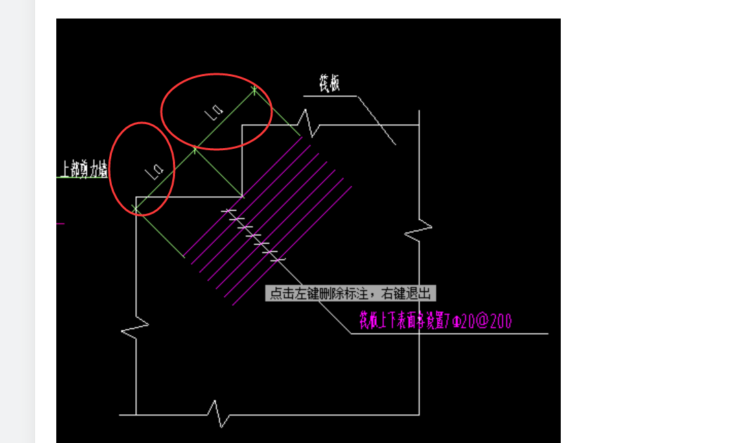

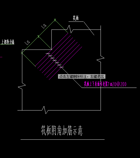

揚揚 2021-03-14 20:04:15 | 四川省 土建 | 846查看 4回答
小老百姓 鉑金專家
答題: 168501 被贊: 161725
長度2倍錨固長度
2021-03-14 20:06:05
維達詹工 專家
答題: 124968 被贊: 42675
你好:長度2La。
2021-03-14 20:06:41
大家廣聯 鉆石專家
答題: 197765 被贊: 122991
查16G101-1弟58頁用砼標號與三級對應的列是35D(例如),然后在表格中輸入7根C20長2*35D
2021-03-14 20:09:24
希望 黃金專家
答題: 79053 被贊: 10809
筏板加筋長度按2倍的錨固長度,錨固長度可以查對應強度的混凝土和鋼筋級別錨固長度表.
2021-03-14 20:11:23
請問下筏板基礎陽角加筋怎么布置
請問各位大神,這種陽角加筋怎么布置?。渴且獢店柦莻€數然后把鋼筋量算來加在筏板其他鋼筋里面嘛?
