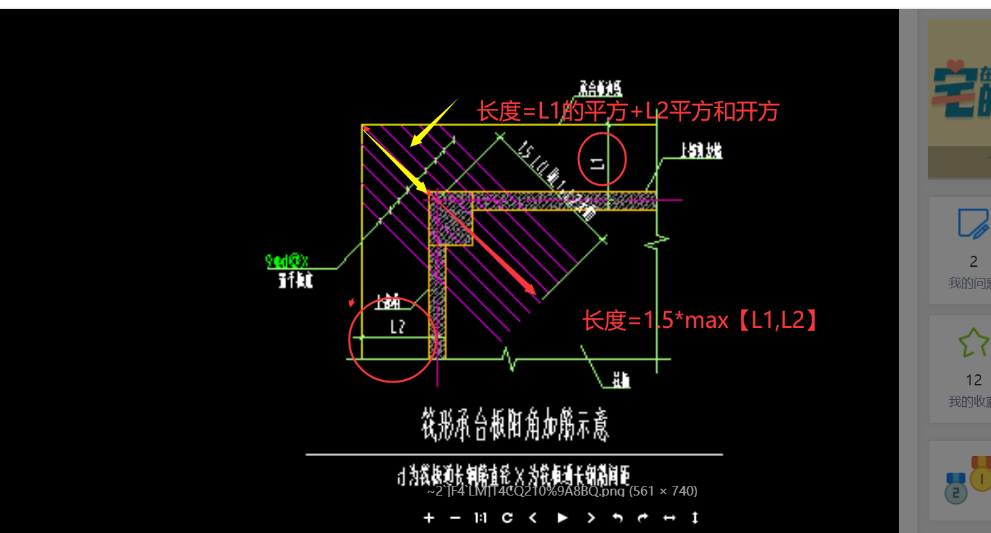

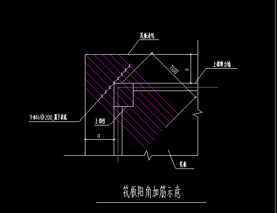

請問各位大神,這種陽角加筋怎么布置啊?是要數陽角個數然后把鋼筋量算來加在筏板其他鋼筋里面嘛?

你好:在表格輸入里面計算輸入。
2021-04-29 14:34:44
陳工 鉆石專家
答題: 202060 被贊: 47582
是的,是最好的方法。
2021-04-29 14:33:49
林旋耀 黃金專家
答題: 33554 被贊: 10533
是的,單構件表格那邊輸入就可以。
2021-04-29 14:34:54
