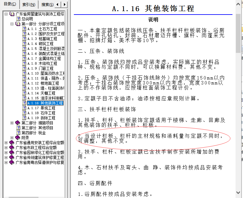

    請問2018定額中的欄桿高度是按多少米考慮的?
    實際欄桿的高度是1.5m,假如定額欄桿的高度是0.9m,欄桿長10m,是否可以這樣換算,10*(1.5/0.9)。
  • 欄桿按延長米計算,對材料消耗量按設計規格計算列子目,其它不改變。
    不銹鋼欄桿高度
