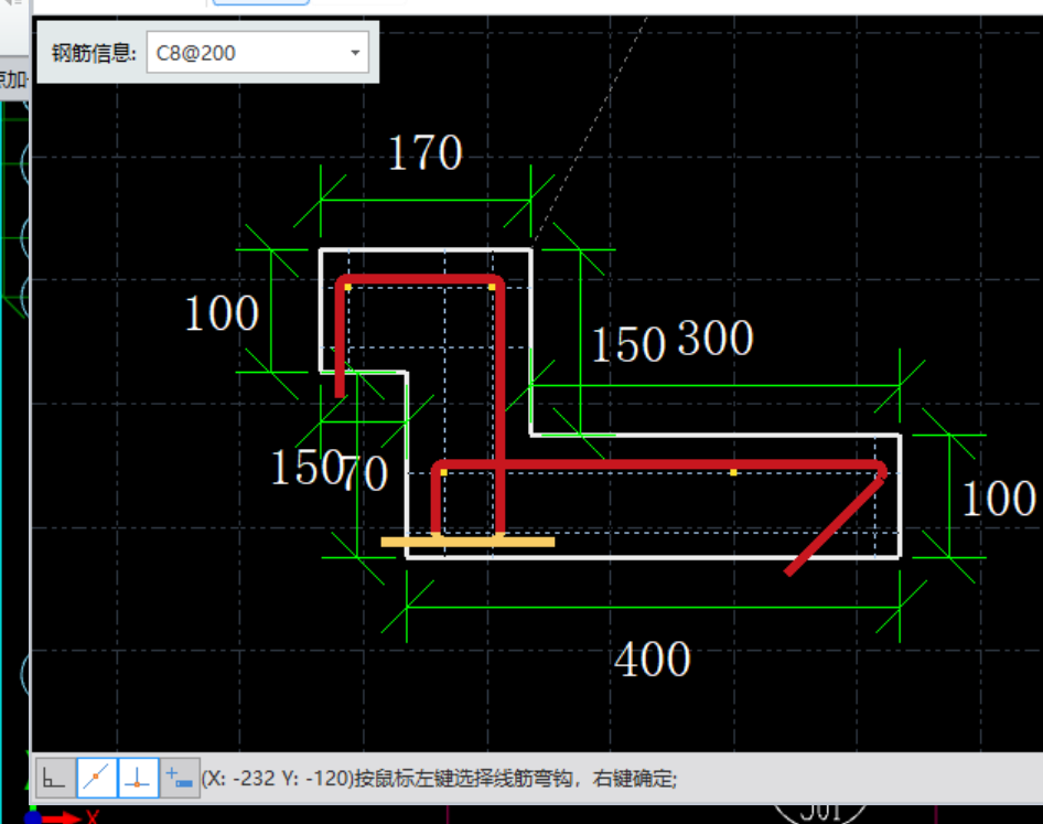

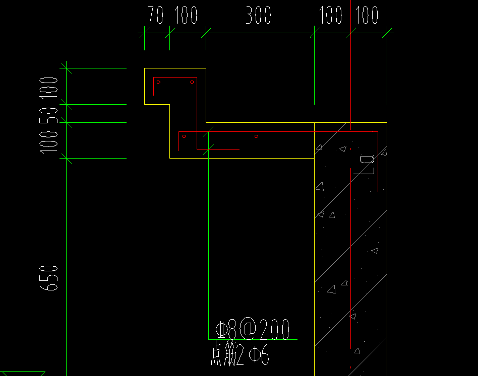

  • 老師你好 請(qǐng)問(wèn)這個(gè)鋼筋怎么才能調(diào)整成給圖紙一致
    軟件里
    鋼筋怎么
    老師你好 軟件里面的這個(gè)鋼筋怎么設(shè)置成給圖紙一致

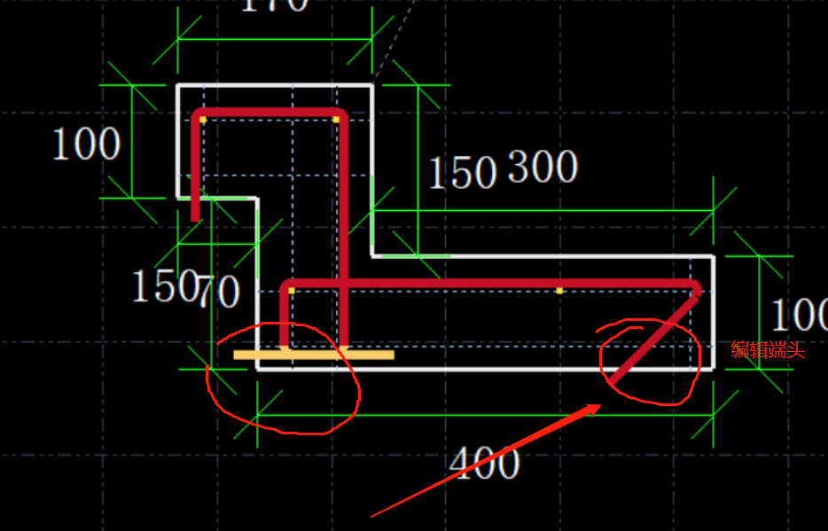

  •   手動(dòng)編輯鋼筋的彎鉤和端頭
    首次提交 2021-03-14 08:31:07  最近修改2021-03-14 08:31:08 (修改過(guò)1次)

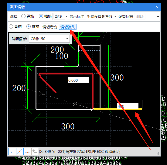

  • 編輯端頭處理。
    2021-03-14 08:31:34
  • 畫鋼筋時(shí)分開畫兩根鋼筋,在直線里畫,不要在箍筋狀態(tài)下畫。端部的彎折可以用編輯端頭來(lái)處理
