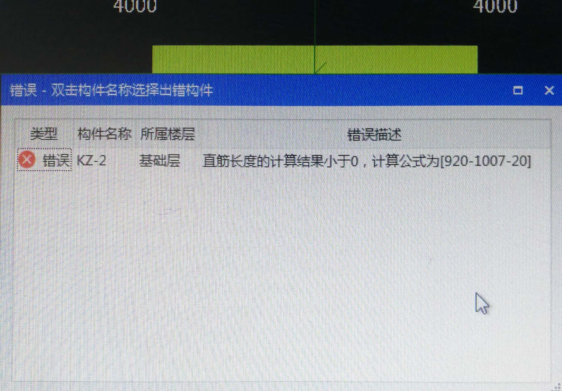

小白 2019-04-15 15:50:04 | 北京市 土建土建計量GTJ | 293查看 2回答
2019-04-15 15:55:10 補充

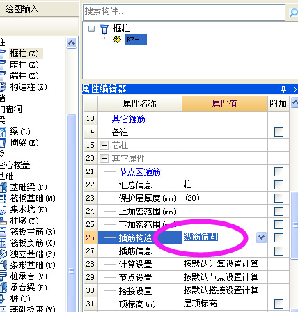

歡樂心中飛雪 鉆石專家
答題: 132857 被贊: 42062
選擇柱,修改柱屬性設置插筋為縱筋錨固就可以了
