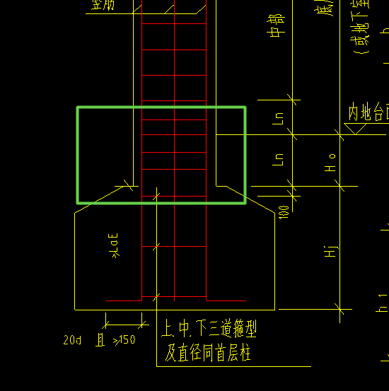

  • 請問一下這里的-0.65至0的箍筋在廣聯達應該要怎么設置?

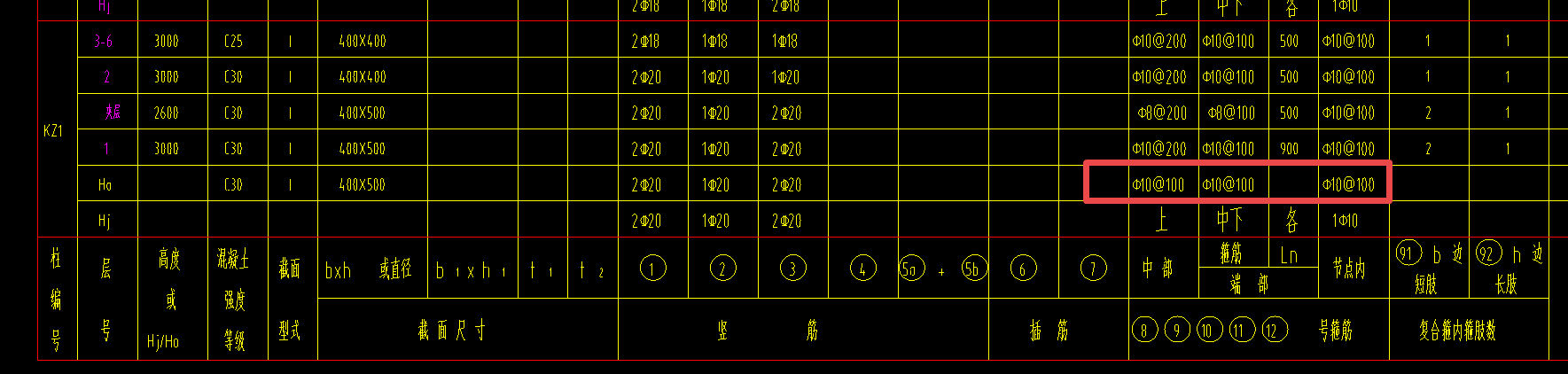

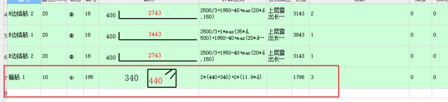

    在廣聯達里只顯示了基礎的3根,在首層也沒找到-0.65至0的箍筋,要是直接把基礎層和首層柱一起畫的話,軟件又把那一段當成非加密區來算了,可是它間距是100,應該是全加密才對吧,所以想請教下這種情況在廣聯達軟件應該如何處理?
    非加密區
    加密區
    你好:布置了基礎層的基礎聯系梁,再看箍筋。

  • 軟件可以識別計算
