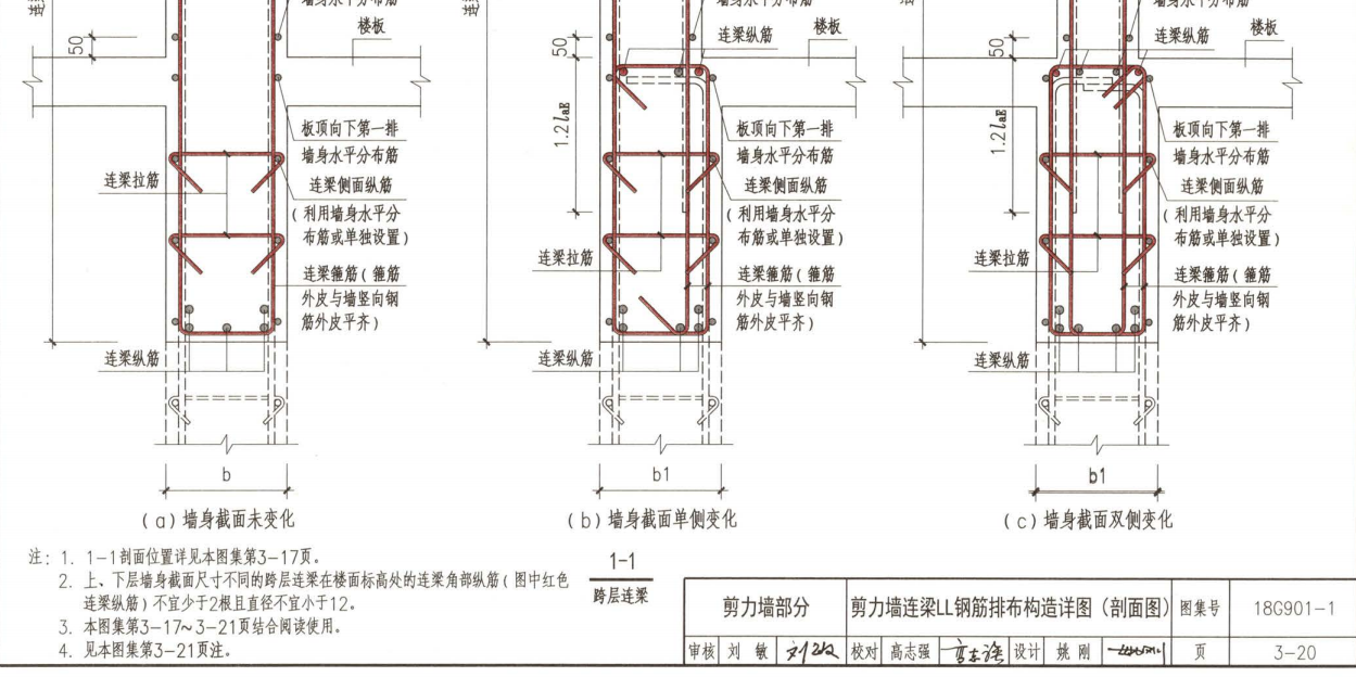

連梁附加縱筋
老師,我想知道圖片中的連梁側面縱筋的錨固為33D是如何來的?連梁的上下縱筋錨固為抗震錨固和600取最大值,那么這個側面縱筋是多少錨固?補充問題:LAE且大于等于600不是針對于上下縱筋的嗎?還是不明白,,,,,

連梁側面構造筋
圖紙總說明中已經明確連梁側面hw>620時,構造筋間距a≤200,請問圖中紅色框出這行表示什么含義?2024-08-07 11:04:25 補充我的問題是,hw>620這里,后面這行2C10、2C12、2C14、2C16是什么意思,謝謝大家
