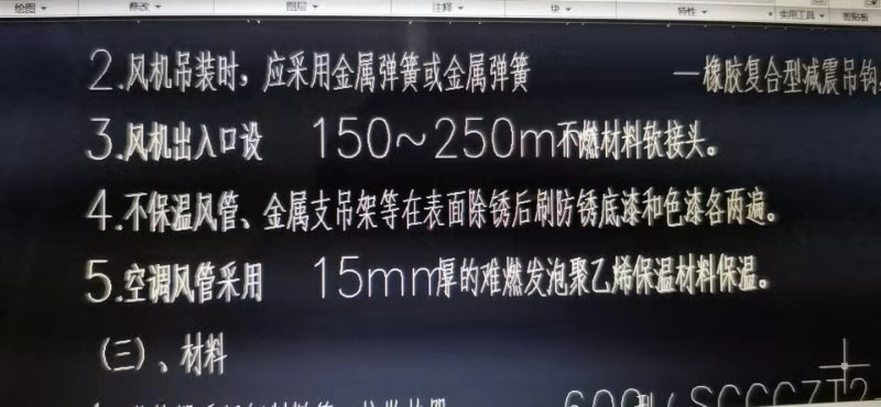

  • 鍍鋅鋼板還要刷防銹漆嘛
    子目如圖,第四條,鍍鋅鋼板不是防銹嘛,還需要套除銹子目嘛。

    不用除繡刷漆,鍍鋅就是防腐的
    2021-03-12 20:12:13
  • 鋅鋼板不套除銹子目
    2021-03-12 20:21:20
  • 鍍鋅鋼板不用防銹,支架需要 除銹刷漆
    2021-03-12 21:04:21
  • 風管不用 但風管定額中支架的工程量需要套除銹、刷油
    2021-03-22 14:22:40
  • 不需要
    2021-03-24 21:02:48
  • 鍍鋅鋼板不用再套防銹子母。
