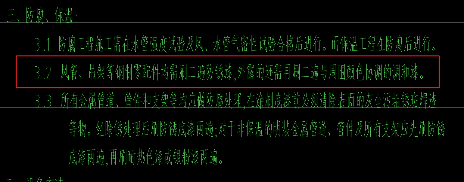

  • 這里的意思是風管也要防腐嗎?
    鋅鋼板
    風管設計中說明為鍍鋅鋼板,風管本來就是鍍鋅的,設計說明要求風管要刷兩遍防銹漆,還需要刷防銹漆嗎?
    風管需要保溫 一般不需要刷漆 本身就是防腐蝕層。
    一般施工中保溫即可
    2024-07-08 09:59:57
  • 一般鍍鋅風管不需要刷防銹漆,除非有一節被破壞或者暴露在空氣中才會刷防銹漆和風管一樣顏色的調和漆
    2024-07-08 10:00:26
  • 風管不用刷,零配件需要刷防銹漆
