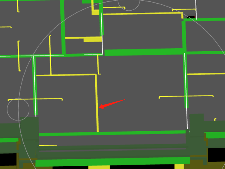

  • 您好 老師 請問砌體墻高度不扣減板厚有什么依據嗎?該不該扣減板厚啊
    不扣減

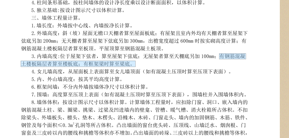

  • 扣板的,依據是計算規則里的要求

  • 你可以匯總以后,點擊一塊砌體墻,看一下體積計算詳細公式,砌體墻和混凝土板相交時,是會自動扣減的

  • 要扣減的,墻高計算到板底的。

  • 必須扣,砌體墻按實際搭設高度,有梁到梁底,有板到板底。砌體墻見定額上冊85頁

  • 扣減板厚。匯總計算,點擊一道砌體墻,看一下計算公式。
